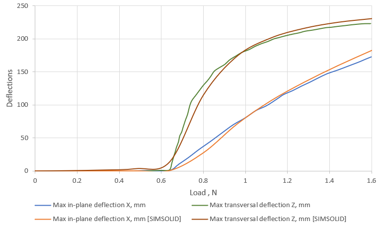

结构被模拟为实体。从一维梁弯曲模型得到的参考临界荷载为 P=0.820035 N,可忽略的扰动荷载 Pz=P*1,e-4=8.2e-5N 在结构负载端沿 Z 向横向施加,以使结构相对于平板产生很小的初始挠度。主载荷由 0 逐渐增加到 1.6*P。
图 2 显示相对于施加的载荷的最大挠度。荷载-侧向挠度曲线与文献报道的结果吻合较好。横向后屈曲行为最初与非常小的横向刚度有关,但随后承载能力增加(荷载-位移曲线变平)。面内行为几乎为单调,在载荷变化范围内没有容量增加。
图 2. 荷载挠度曲线

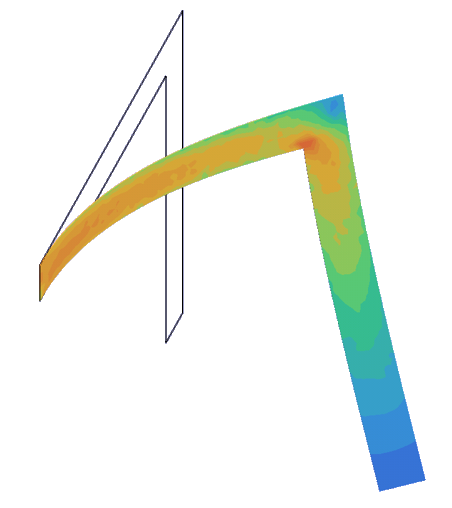

图 3. 1.4 N 载荷下变形形状和米塞斯等效应力图
